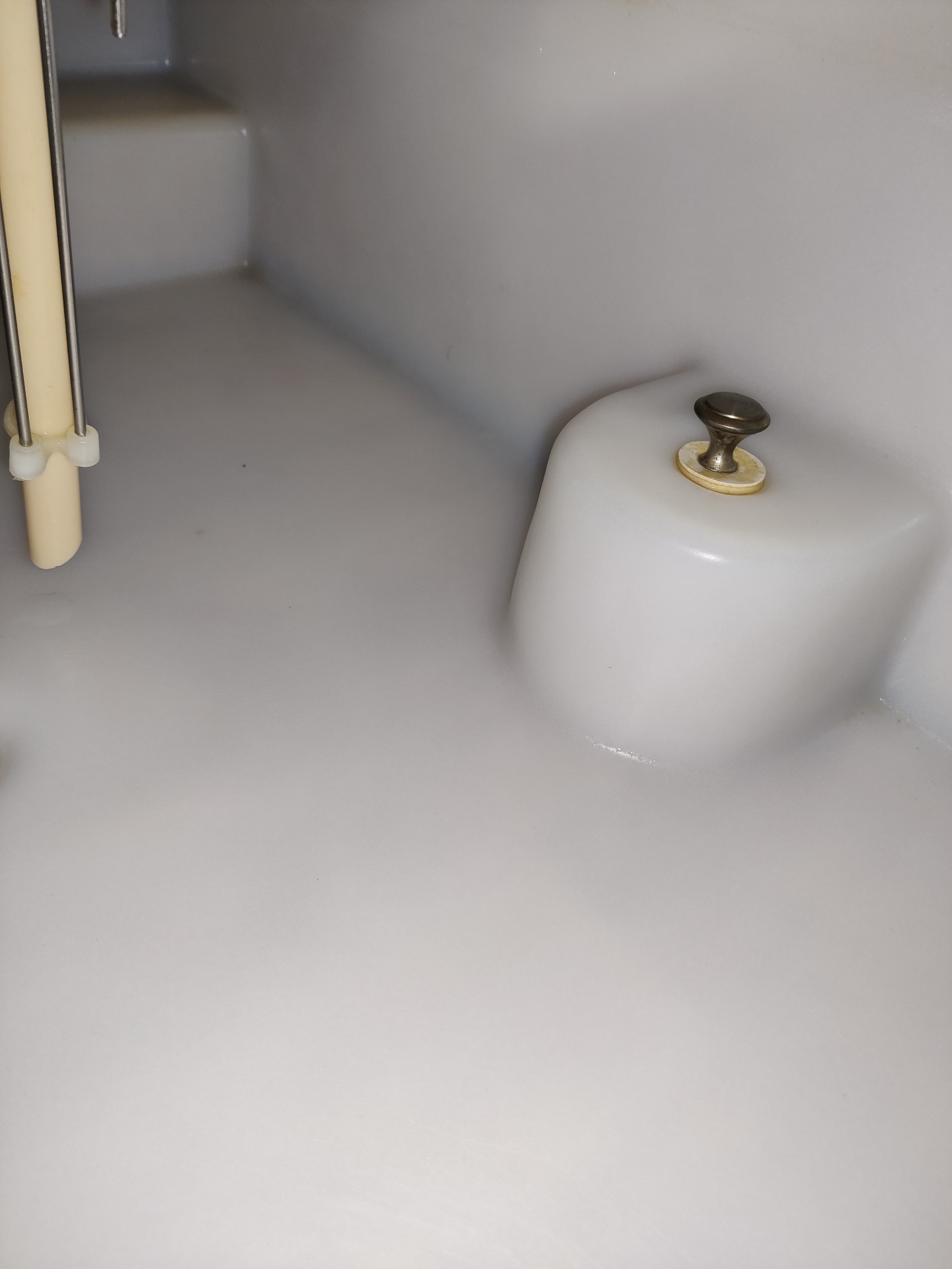

Versuch es mal mit einer einfachen Erklärung....
Im Tank gibt es zwei Ablassstopfen.
Mit dem unteren, im Boden, wird alles abgelassen, der zweite auf einem Sockel lässt 20l im Tank.

Ahorn verwendet mehre Möglichkeiten, wie 2 teilige Stopfen etc.
