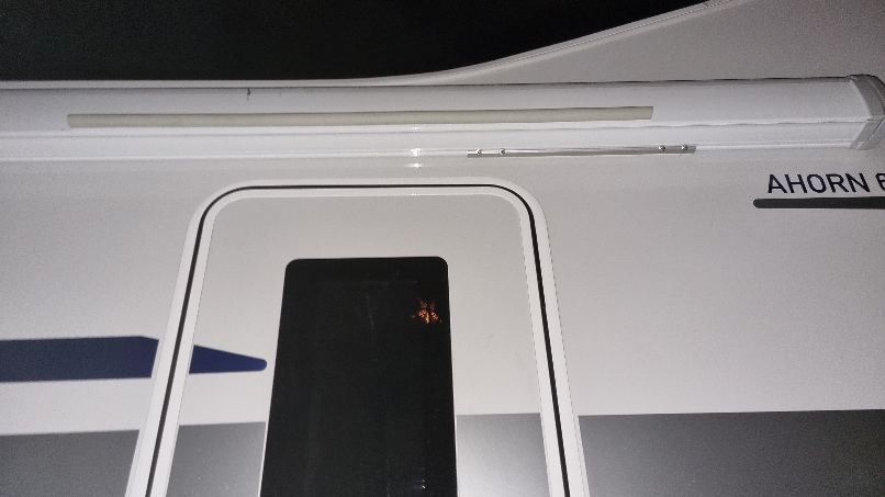

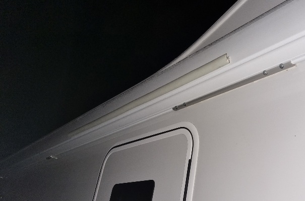

iixii
Registriert: 17.12.2023, 06:36
Re: Wasser vom Dach Canada AE
#7 Beitrag von iixii »
Moin.
Ich bin auch Duschgeplagt.
Wenn es wärmer wird, klebe ich das hier an die Markiese ran:
https://www.thule.com/de-de/awnings/awn ... m-_-307947
iixii
#8 Beitrag von iixii »
Guten Morgen.
Gestern hatten wir doch tatsächlich 10°C.
Das habe ich gleich genutzt um die Regenrinne an die Markiese zu kleben.
Beiträge: 77
#9 Beitrag von mercedesstrich8 »
Das sieht gut aus, sollte klappen!
