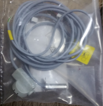

Übrig geblieben ist die Fernanzeige Duo Control . Da wollte ich nicht schon wieder ein Loch von 5cm Durchmesser für den Einbau bohren.
Ich habe das elegant gelöst, die Heizpatrone für den EisEx schalte ich mit einen Thermostat. Bei 3° C (oder darunter) schaltet der Thermostat den EisEx ein.
Die Schaltung dafür habe ich selbstverständlich außerhalb der Gasflaschenkasten installiert.
Für die Anzeige welche Gas Flasche gerade in Betrieb ist habe ich eine zweifarbige LED verwendet. Die 3 mm Bohrung für die LED ist noch zu verschmerzen.
Das hat kaum was gekostet, jedenfalls zum Verhältnis zu 100 Euro, die das Teil von Truma kostet.
Den Schalter für den Duo C Druckminderer (links unten) und die EisEx Heizpatrone (mitte unten) habe ich von Truma übernommen, diese sind Ex geschützt und für die Montage im Gasflaschenkasten zugelassen.

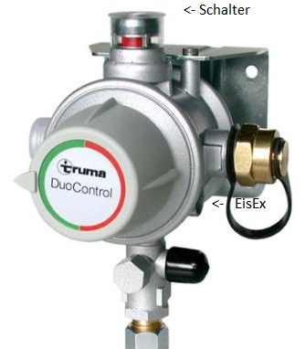

Hier ist übrigens ein Bild vom Truma DuoControl, dem Druckminderer mit autom. Gasflaschenumschalter.
Der Schalter für die Fernanzeige wird oben aufgesteckt und die Heizpatrone vom EisEx wird rechts eingeschoben und mit einer Schraube gesichert.
Die Geräte von GOK der Caramatic-Serie sind übrigens baugleich, weil GOK der eigentliche Hersteller ist.
Wer nach 10 Jahren seinen Truma DuoContol erneuern muss, sollte zur GOK Caramatic-Serie greifen, weil dort ein gff. vorhandener Schalter und EisEx montiert werden kann.
Truma hat jetzt einen Nachfolger in schwarzen Kunststoff Gehäuse, wo diese Sachen natürlich nicht passen. :(
