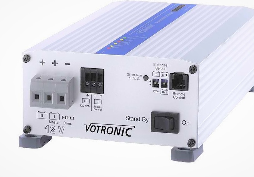

Hier am Beispiel des Votronic Ladegerät Ladegerät VAC 1220 M 3A / VAC 1225 M 3A, Bedienungsanleitung. Es wird auch mit ähnlichen Ladegeräten von Votronic funktionieren.
Der Anschluss Remote Control für die Fernanzeige hat das passende 5 Volt Signal.

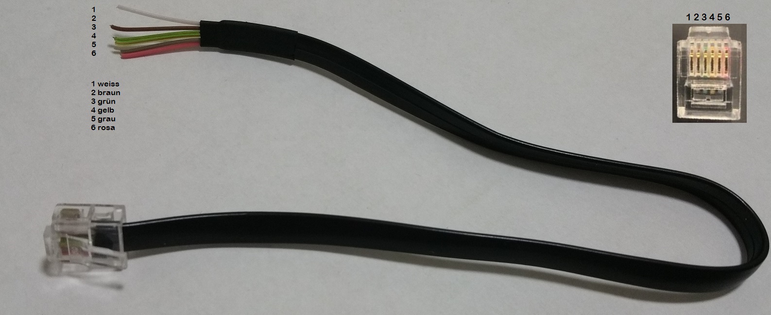

Man muss sich einen einfachen Adapter aus einem 6Pol RJ-12 Kabel (Westernstecker) bauen.
Auf Pin 2 , hier braun, ist GND ( minus, Masse) und auf Pin 3 , hier grün, sind +5 Volt, wenn das Ladegerät in Betrieb ist. Verlasst euch aber auf keinen Fall auf die Drahtfarben, zählt die Pine ab. Wenn ein anderes Kabel verwendet wurde als bei meinem Beispiel, oder das Kabel anders herum aufgecrimpt wurde, können die Draht Farben andere sein.

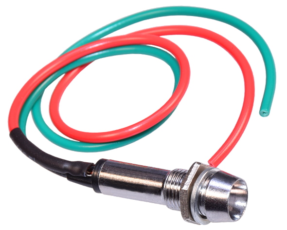

Daran kann man natürlich auch eine 5 Volt LED Fernanzeige daran anklemmen. Gibt es von Votronic auch fertig als Zubehör, Betriebs-Fernanzeige IP67 (Art. 2081) für knapp 40.-€, Dann kann man aber auch gleich die Fernbedienung S (Art. 2075) nehmen, diese bietet mehr Informationen.
5 Volt LED Kontrollleuchte

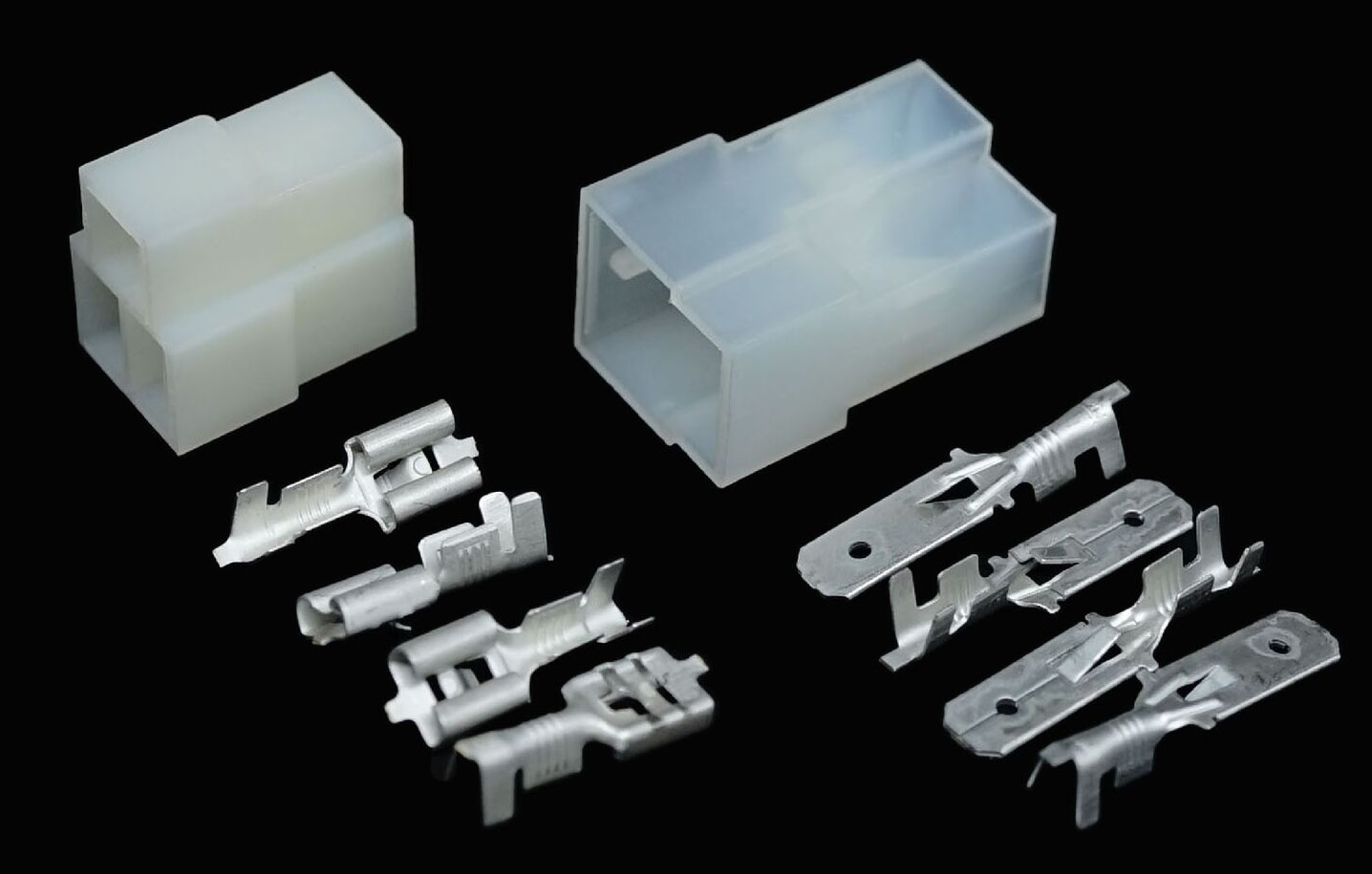

Besorgt euch so eine Steckverbindung, damit kann das neue Ladegerät an die vorhandene Steckverbindung angeschlossen werden.
Steckverbindung passt bei Ahorn
Hier findet ihr auf der 4. Seite die Pinbelegung der Steckverbindung.
