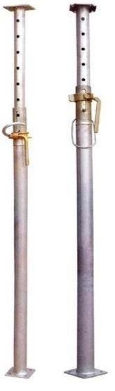

Wenn man ein Solar Modul auf nicht tragfähiges Dach montieren möchte, welches man von seinem Körpergewicht her nicht betreten kann, gibt es eine Möglichkeit.
Von innen einen oder zwei höhenverstellbare Bau-Stempel unterstellen, diese kann man sich bei Baufirmen ausleihen.
Die werden dort verwendet um die Schalbretter von unten abzustützen, wenn eine Beton Decke gegossen werden soll.
Oben einen Balken auflegen und darüber ein Handtuch etc. um die Decke zu schonen. Punktuelle Abstützen, ist nicht gut. Sonnst besteht die Gefahr, das die Stütze von unten ein Loch in das Dach drückt, deswegen einen gepolsterten Balken auf und unter der Baustütze um das Gewicht auf eine größere Fläche zu verteilen. Die Stempel lassen sich Millimetergenau in der Höhe verstellen.
