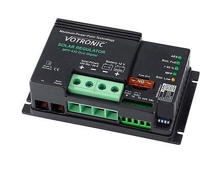

Solarregler MPP 430 Bedienungsanleitung
Als Solar Regler habe ich mir dem Votronic MPP430 ausgesucht. Alden liefert auch die Regler hergestellt von Votronic unter eigenem Firmennamen.
Die Votronic MPP Laderegler werden in Deutschland gefertigt und gehören zu den leistungsstärksten und zuverlässigsten Ladereglern auf dem Markt.
Tut euch selbst einen Gefallen und verwendet nur MPP Regler und keine SR (Shunt) Regler.
Die MPP Reihe von Votronic arbeitet mit dem Maximum-Power-Point-Tracking Prinzip. Bei der MPP-Technologie ermittelt der Regler immerzu automatisch mehrmals pro Sekunde die maximale Leistungsausbeute der Solar-Module. Er transformiert dann den Spannungsüberschuss des Solar-Moduls um auf einen höheren Ladestrom für die Batterie (verwirklicht durch Hochfrequenz-Schaltreglertechnologie mit hohem Wirkungsgrad). Dieser Ladestromzugewinn sorgt für kürzere Ladezeiten und die bestmögliche Leistungsausnutzung der Solaranlage.
Als zusätzliche Besonderheit bietet der Laderegler die Möglichkeit mit einem Nebenladeausgang die Fahrzeug-Starterbatterie mit zuladen.
Einfach erklärt erreichen Sie mit dem MPP-Regler einen 10% - 30% höheren Ladestrom gegenüber normalen Ladereglern und somit eine optimale Energieausbeute ihrer Solaranlage!
Tipp, den Votronic Temperatursensor für die Batterie immer dazukaufen und anschließen (siehe Bedienungsanleitung).
Wer jetzt genau nachrechet stellt fest das rein rechnerisch die 4 Module zusammen 440 Watt ergeben und dies knapp mehr ist, als die 430 Watt für die der Solarregler spezifiziert ist. Ich habe mehrere Anlagen in diese Konfiguration bereits installiert, weder die höchstzulässige Leerlaufspannung Spannung von 50 Volt noch die maximale Stromstärke von 26 Ampere werden überschritten. Und die 440Watt erreichen die Module nur unter optionalen Labor Bedingungen, diese werden in der Praxis niemals erreicht. Oft habe ich einen Solar Computer mit installiert, selbst bei schönsten Sonnenschein wurden mit 4 Modulen die 400 Watt nie erreicht, geschweige denn überschritten. Die erste Anlage, die ich mit 4 Modulen installiert hatte, war mit 2 Solarreglern ausgestattet. Zwei Mpp250 Regler verwenden und an jedem 2 in Reihe geschaltete Panels anschließen. Dafür braucht man auch 2 Temperaturfühler. Dies erhöht natürlich die Ausfallsicherheit, aber auch die Kosten Der Solar Computer war über den Data Extender an beiden Solarreglern angeschlossen. Die 400 Watt wurden selbst bei besten Wetter nie erreicht / überschritten.

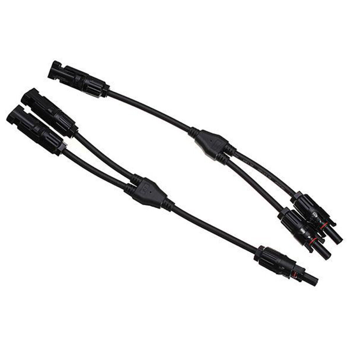

Ich hatte die Module zuvor mit MC4 Steckverbindern ausgestattet. Für die Verkabelung habe ich 6mm² UV beständiges Solarkabel verwendet. Zugegeben 4mm² hätten auch gereicht, aber gff. wird die Anlage ja einmal erweitert. Dazu habe ich 2 MC4 Y Adapter verwendet um beide Module anschließen zu können.
MC4 Steckverbinder, Adapter und das dafür benötigte Zubehör (Crimpzange etc.) findet man auf ebay.
Ich habe übrigens fertig konfektioniertes Kabel verwendet, welches auf Ebay in verschiedenen Längen angeboten wird.
So brauchte ich nur die Y Adapter auf die Kabel stecken und die Solarmodule anstecken. Überprüft alles noch einmal doppelt, das nirgendwo plus und minus vertauscht wurde und die Steckverbindungen fest zusammen geschoben sind. Das Kabel habe ich dann in einem kleinen Kabelkanal über das Dach zur Durchgangsdose geführt und nach innen gezogen.

Dann den oben beschriebenen Votonic MPP 430 Regler im Batteriefach montiert und angeschlossen. Bestellt für den Solarregler den Temperaturfühler mit und schraubt diesen an die Batterieklemme an. Bei Lithium Batterien ist dieses Pflicht.
Bei Votronic ist der kleine Temperaturfühler in einen Kabelschuh eingeklebt, dieser kann so leicht auf die Polklemme der Batterie geschraubt werden. Natürlich braucht dieser keinen elektrischen sondern einen thermischen Kontakt zu Batterie.
