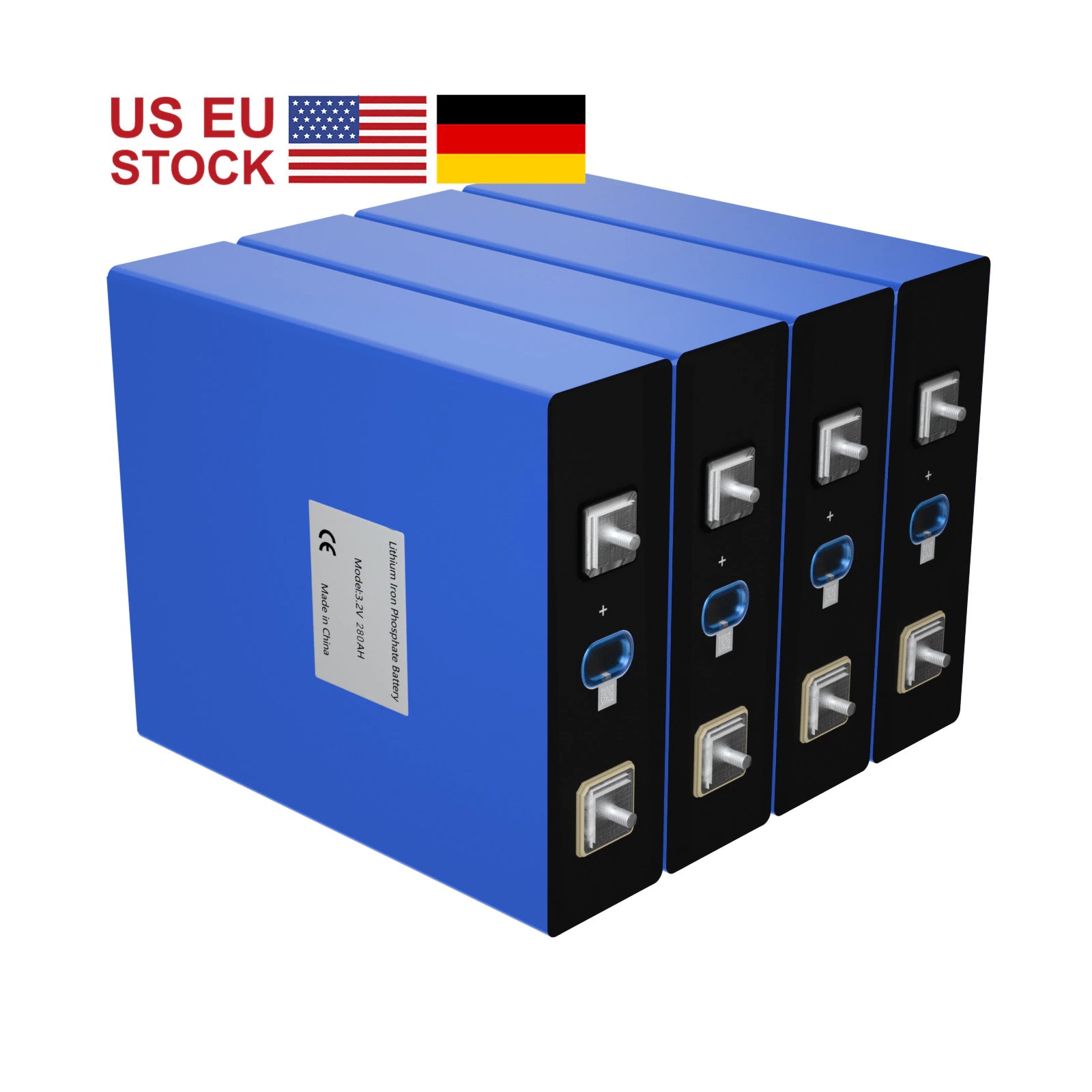

Ich habe davon abgesehen, die Zellen in China zu kaufen, ich habe 8 dieser LIFEPO4 280Amp. Zellen in Deutschland gekauft. Dies ist zwar teurer, aber das Risiko eine Reinfalls ist geringer.
Da der Versand wegen den Gefahrgut und des Gewischt teuer ist, habe ich diese gestern abgeholt.
Die von mir vorgeschlagenen Zellen werden aus Deutschland geliefert und haben ein CE Zeichen.

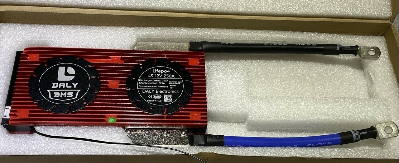

Als BMS habe ich mir 2 Stück von den Daly 250 Ampere BMS dazu gekauft.
Möglicherweise hätte die 200 Ampere Version auch ausgereicht, aber beide sind von dem Abmessungen identisch und so habe ich etwas Reserve.
Es gibt übrigens seit Ende letzten Jahres eine neue Version von dem Teil, achtet beim kaufen darauf, die neue Version zu bekommen.
Das neue Bluetooth Modul hat einen Taster um das BMS zu starten.

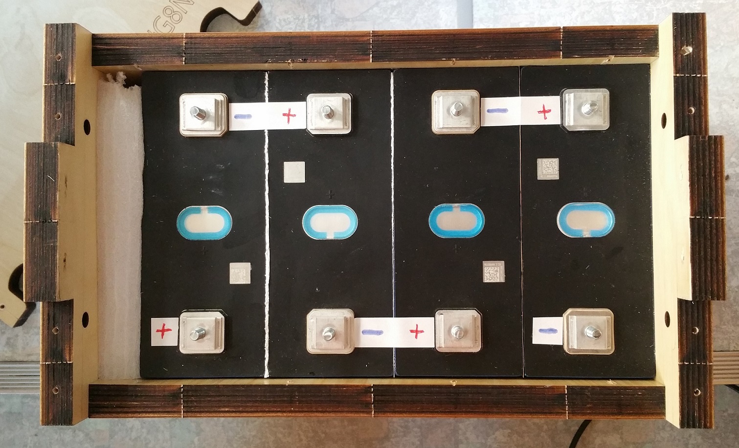

Zellen sind schon einmal drin.
Ich habe Edelstahl Schrauben 4,5 x 35 verwendet. Länger dürfen diese kaum sein, sonnst treffen die sich unten in den Ecken beim einschrauben. Ich habe mit einem 3 mm Bohrer vorgebohrt, damit sich das Holz nicht spaltet. Mit einem 10 mm Bohrer habe ich außen die Bohrungen für die Köpfe der Senkkopfschrauben leicht vertieft (Trichter).
Mit Papieraufklebern die Pole beschriftet und die Positionen der Zellverbinder markiert.

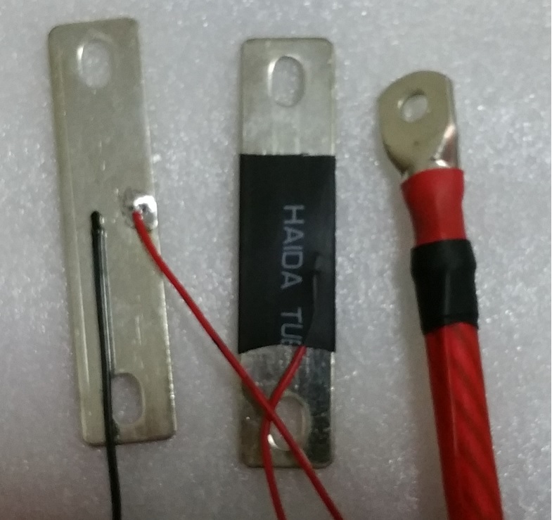

Den Temperaturfühler des BMS habe ich mit Kühlkörper Kleber auf einen Zellenverbinder aufgeklebt. Das Balancer Kabel auf den Zellenverbinder gelötet und dann Schrumpfschlauch drüber.
Beim Kabel für den Pluspol das Balancer Kabel mit in den Kabelschuh eingecrimpt (schwer zu sehen, da beide Kabel rot sind).
