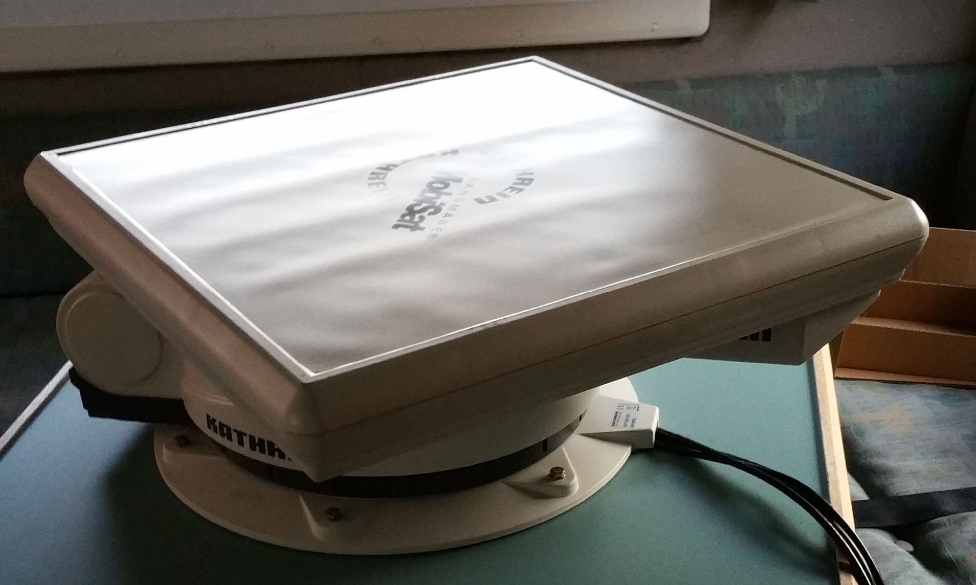

Das ist die getestete Dreheinheit mit Antenne, diese steht (für das Foto) im Wohnmobil auf dem Tisch.
Die Antennenoberfläche ist nicht so schön glatt, wie auf den Werksfotos von Kathrein.
Auf dem Foto sieht es schlimmer aus, als es ist, je nachdem aus welchen Winkel man die Antenne betrachtet, ist dies nicht oder kaum zu sehen. Ich hatte das Foto an Kathrein geschickt man hat mir angeboten die Antenne einzusenden um diese gff. auszutauschen. Jedoch habe ich mich jetzt entschieden die Antenne zu behalten. Diese funktioniert einwandfrei und man sieht dieses nur unter einem bestimmten Blickwinkel.

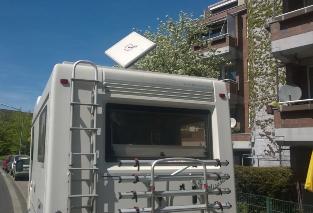

Mittlerweile ist diese Antenne tatsächlich auf einem Ahorn Canada fest montiert worden, hier sind Fotos davon.

Warum ist die Sat Antenne auf dem Foto so wellig? Unsere ist schön glatt. Ist die Kaputt?

Unsere Antenne auf dem Foto ist nicht defekt, diese funktioniert einwandfrei. Dies ist ein rein kosmetischer Mangel.
Die Folie ist nicht perfekt aufgeklebt aber gut und sicher dicht. Die Dreheinheit ist so original verpackt geliefert worden.
Hier eine 22 Jahre alte CAP 100 Anlage auf unserem Karmann Missouri 600H
Sat Antenne Kathrein CAP 100
Die Antenne ist einmal zwischen 2009 / 2012 gewechselt worden, als die Anlage von Digital auf Analog umgestellt wurde. Die Dreheinheit selber ist noch immer die Originale.
Diese Anlage funktionier immer noch einwandfrei.
