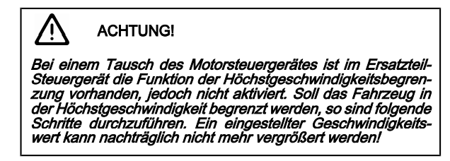

Beispiel:
Der Login Code 12233 schaltet erweiterte Kanäle / Möglichkeiten frei. Unter anderem den Kanal 18.
Im Kanal 18 kann eine Höchstgeschwindigkeit (vmax) eigegeben werden. Das Fahrzeug wird dann nicht mehr schneller fahren als der dort eingegebene Wert.
Dieser Wert kann nie wieder erhöht werden und nur nach unten geändert werde!!! Ich habe da 140 Km/h eingegeben.
Wehe dem, der dort 30 Km/h eingegeben hat. Um wieder schneller als 30 Km/h fahren zu können, muss ein neues Steuergerät her.
Der Bosch-Dienst kann dies gff. reparieren.
Quelle: VAG Handbuch "Eigendiagnose"; Zitat:
