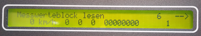

Eine 1 eingeben und mit der Q Taste quittieren, um den Fahrzeug System Test auszuwählen.
Dann 01 eingeben und mit der Q Taste quittieren, um Motorelektronik auszuwählen.
Dann 08 eingeben und mit der Q Taste quittieren, um Messwerte Block lesen auszuwählen.
Danach 006 und mit der Q Taste quittieren, um die Anzeigengruppe auszuwählen.
0 km/h 0 0 0 00000000 1 keines der Pedale oder der Tempomat Schalter betätigt
Bei Betätigung des Tempomat Schalters wird folgendes angezeigt:
0 km/h 0 0 0 10000010 1 Tempomat Schalter nach hinten betätigt (ausschalten)
0 km/h 0 0 0 10000100 1 Tempomat Schalter nach unten betätigt ( - Geschwindigkeit verringern)
0 km/h 0 0 0 10001000 1 Tempomat Schalter nach vorne betätigt (einschalten)
0 km/h 0 0 0 11000000 1 Tempomat Schalter nach oben betätigt ( + Geschwindigkeit erhöhen)
Bei Betätigung eines der Pedale, wird folgendes angezeigt
0 km/h 0 1 1 00010000 1 Bremspedal betätigt *
0 km/h 1 0 0 00100000 1 Kupplungspedal betätigt
Ganz unten rechts die 1 bedeutet, das der Tempomat freigeschaltet ist. Bei deaktiviertem Tempomat steht da 255
Verlassen kann man das Menu mit der Taste -->
* Der Bremslichtschalter hat 4 Anschluss Pine und 2 unabhängige Schalter drin. Der eine schaltet das Bremslicht ein und der andere meldet dem Motorsteuergerät ob das Pedal betätigt wird, dieser wird mit dem Tester getestet. Den ersten Kontakt, der die Bremslichter schaltet, kann man testen, indem man nachschaut, ob das Bremslicht bei Pedalbetätigung leuchtet.
